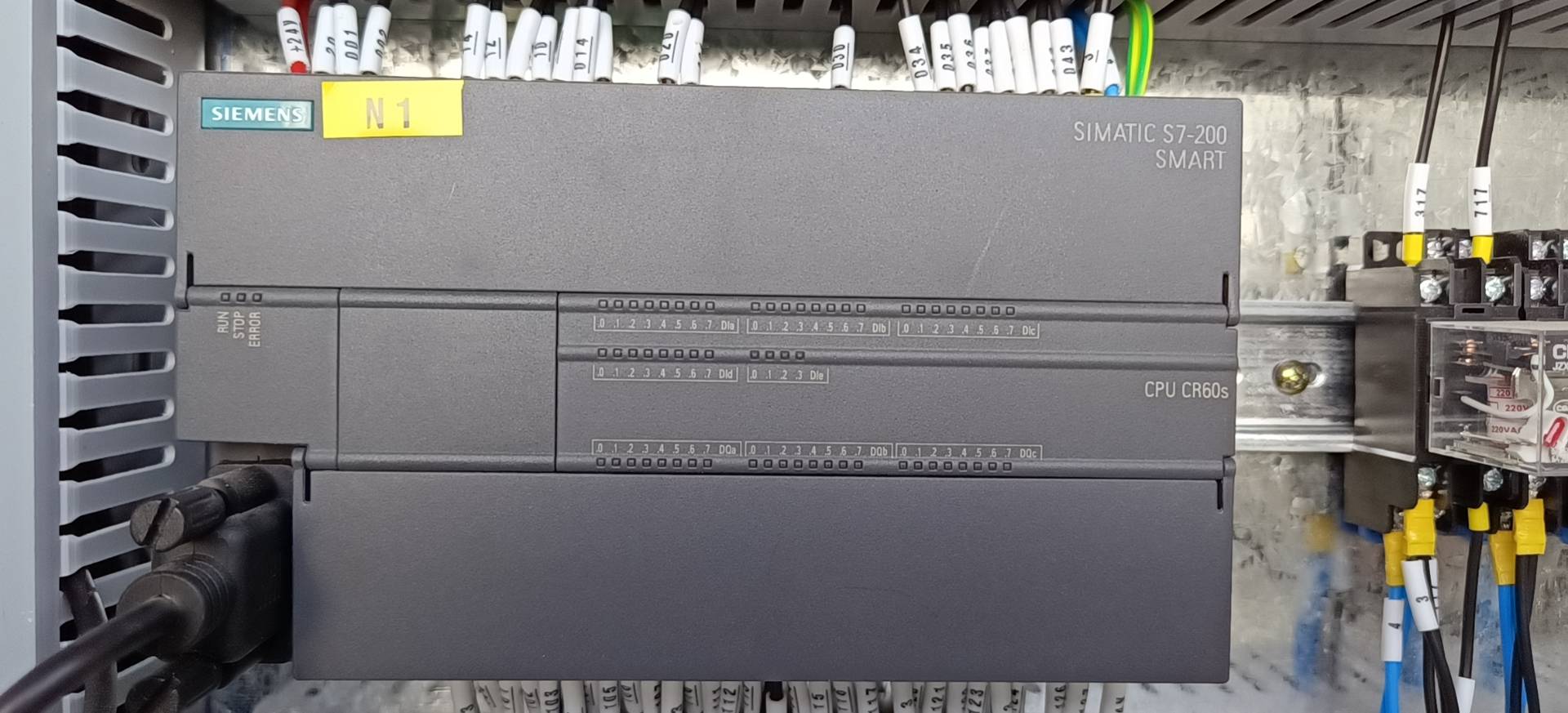

cr60s的是没有以太网口的,且上传、下载只能使用西门子200smart版本在V2.3以上的 PPI通讯专用电缆,订货号6ES7901-3DB30-0XA0进行,目前没有别的电缆可以替换。
就是说带S字未的是不带以太网通讯功能的,只能是RS485通讯口。
