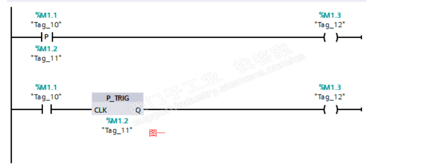

1、
图一,用两种方法,功能是相同的,因为在能流通道上只有一个触点。

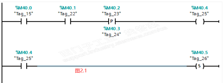

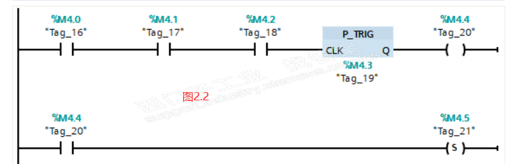

图2.1,图2.2 是人能流的角度分析,输出是相同的,但是执行的机理是不一样的
图2.1 检测的是M4.2 的上升沿,不检测 M4.0、M4.1 的沿
图2.2 M40.0、M40.1、M40.2 是串在一起的,任何一个改变,都会产生上升沿;

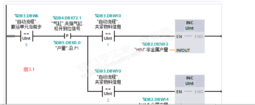

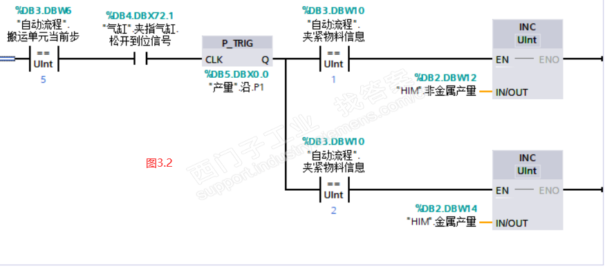

3、
不可以代替。
图3.1 当 DB3.DBW6=5 并且 DB4.DB72.1 有从0到1 的跳变,能流导通一个扫描周期
图3.2 当 DB3.DBW6=5 并且 DB4.DB72.1 有从0到1 的跳变,能流导通一个扫描周期
当 DB3.DBW6从不等5 变为 DB3.DBW6=5 即使 DB4.DB72.1 一直为1 没有从0到1 的跳变,能流也可以导通一个扫描周期。
沿指令
