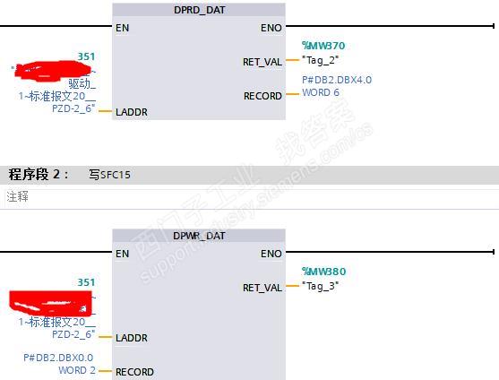

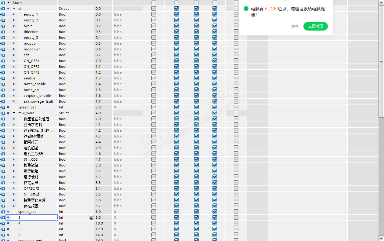

截图使用标准报文20与变频器通讯,DPRD_DAT、DPWR_DAT采用一致性读写方式与变频器交换数据,在此基础上,对变频器的操作控制,就是访问数据缓冲区(DB块)了,数据缓冲区各部分的含义,看相应变频器资料及标准报文20定义就明白了。
