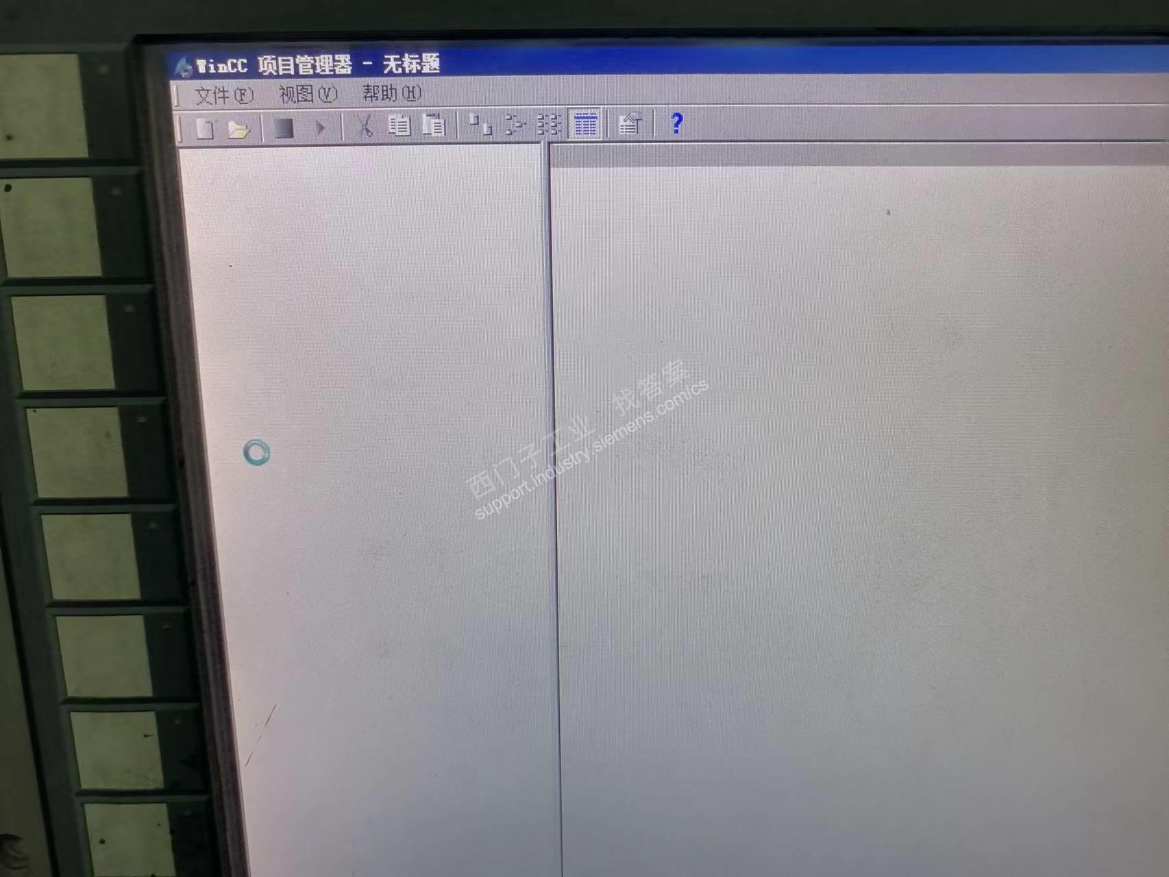

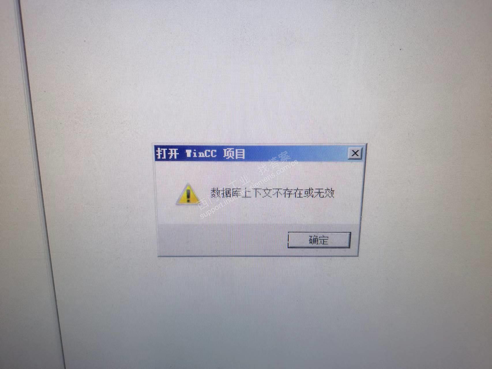

"数据库上下文不存在或无效”的报错信息一般和网卡和防火墙有关。WinCC创建和打开项目时都要创建和检测项目文件夹的共享,如果还没有安装网卡驱动或防火墙禁止文件夹共享访问,则有可能造成上述情况。
1.网卡或者网卡驱动有问题。
2.防火墙自动启动的缘故,把防火墙关掉。
3.在开始–运行中输入 RESET_WINCC.VBS来关闭所有进程后从启电脑。
4.楼主可以通过WinCC安装路径下的日志文件查看新建或打开WinCC项目时的错误信息:
$:\Program files\Siemens\WinCC\Diagnose\Event.log
