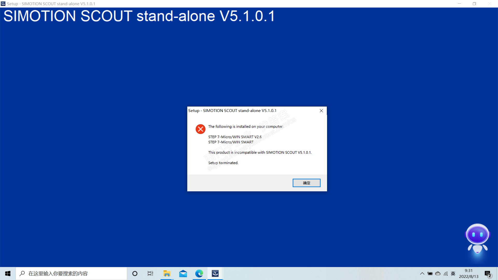

《SIMOTION 系统中软件产品的兼容列表》 下载
SIMOTION Version V5.1 HF6:
Compatibility_5_1_0_6_SIMOTION_SCOUT.pdf (3,1 MB)
https://support.industry.siemens.com/cs/document/18857317
看到如图的一段,它不能与 STEP 7-Micro/WIN 装在一台电脑上。你的附图中也是这个意思
