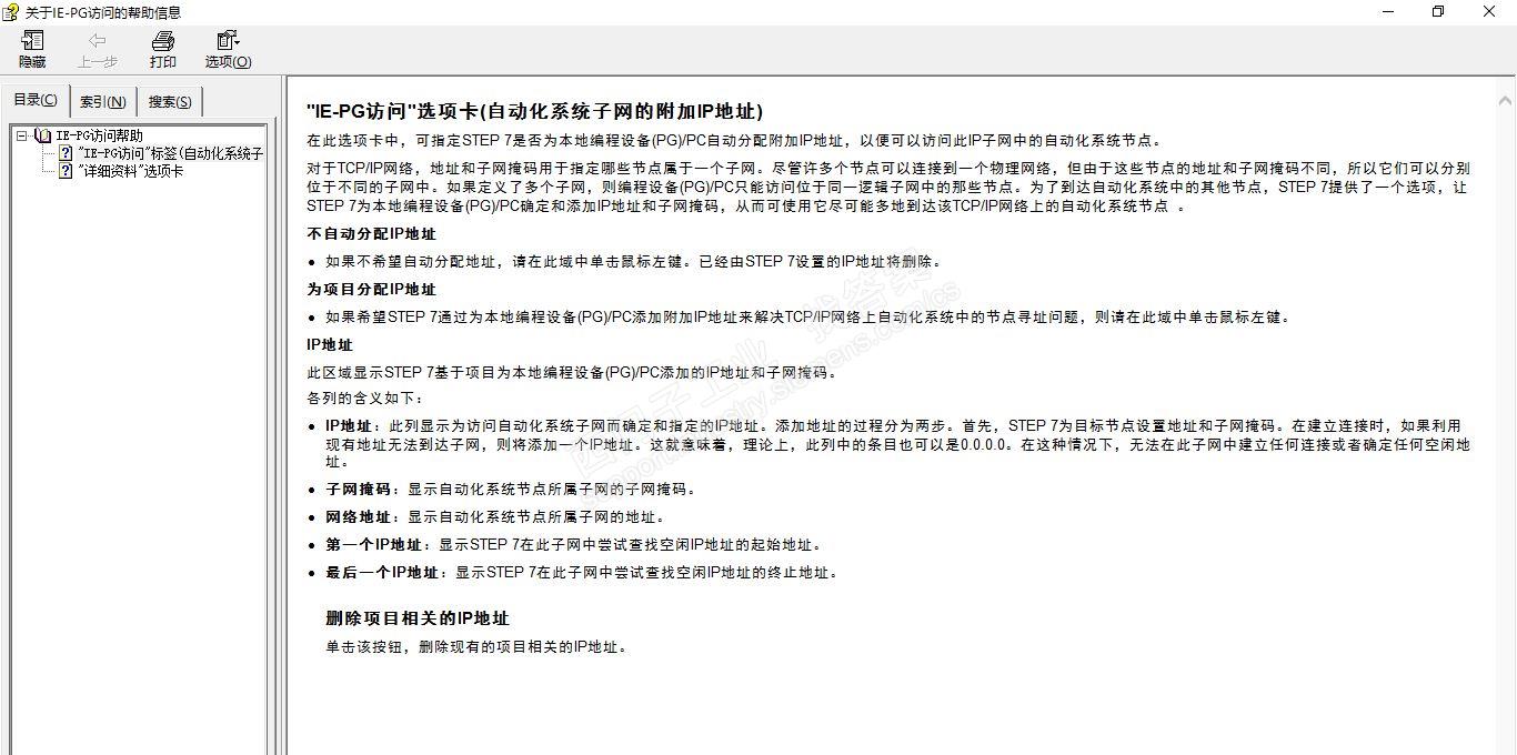

一般选择网卡.tcpip.1,并手动为网卡分配一个与PLC同一子网的IP。如果PLC在不同子网,可以选择tcpip.auto.1。具体说明可查看如图PG/PC帮助。
