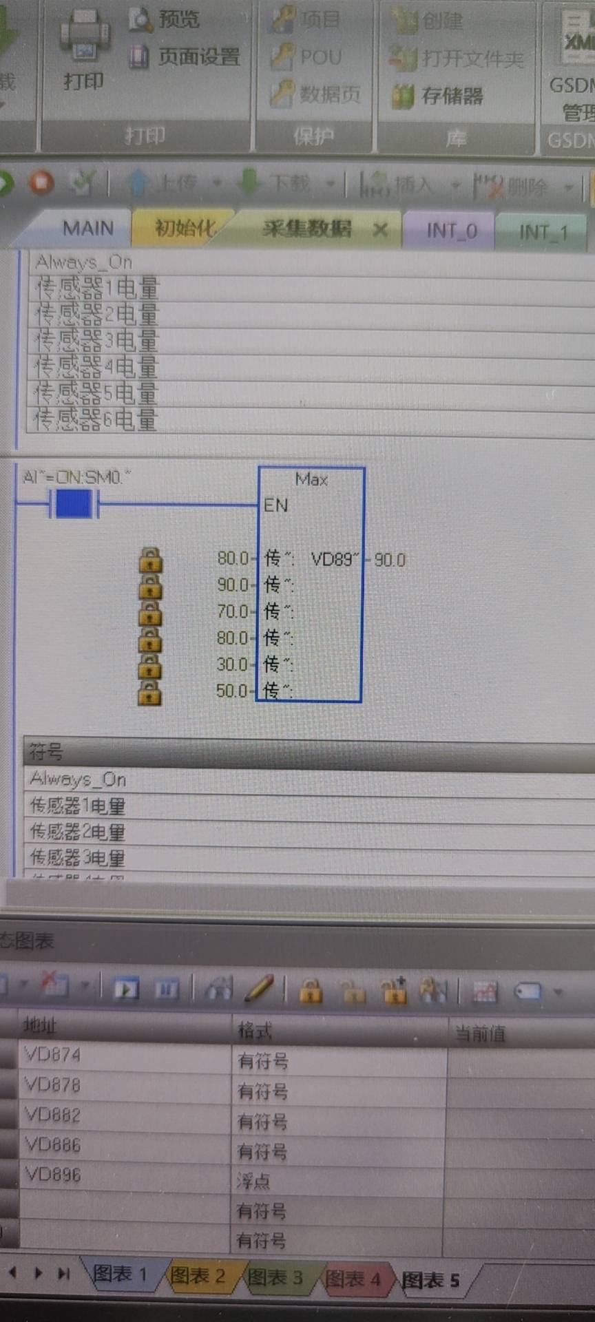

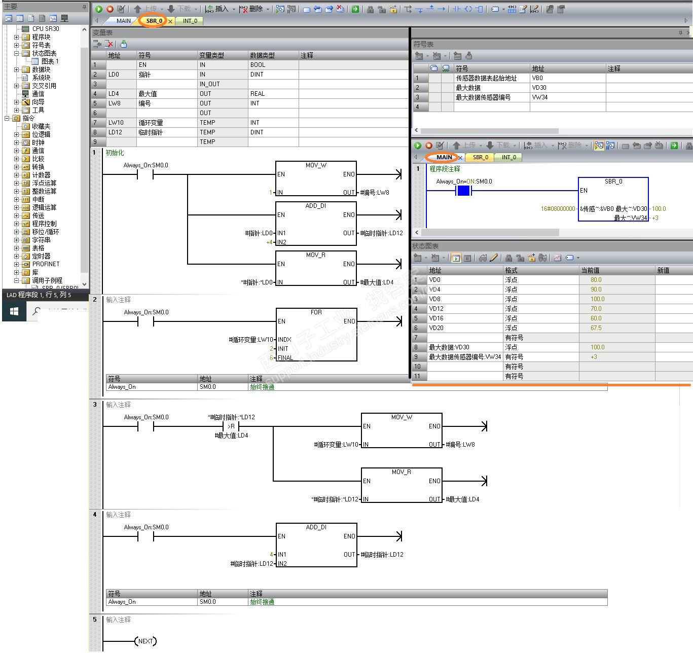

数据表定义:
VD0 第1传感器数据
VD4 第2传感器数据
VD8 第3传感器数据
VD12 第4传感器数据
VD16 第5传感器数据
VD20 第6传感器数据
最大值在 VD30 中是上面6个数的最大值,VW34 中是最大值所对应的编号。
如图的测试,附了变量表,子程序、主程序、状态表的测试。
