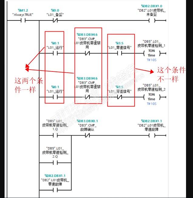

这个程序最大区别是第一个I3.5是常开信号记录故障,另一个I3.5是常闭信号记录故障。程序解释就是一个故障检测是I0.1接通运行,只要DB3.DBX4.6不接通,I3.5接通就启动故障延时计时。
第二故障检测条件是I0.1接通运行,只要DB3.DBX4.6不接通,I3.5不接通就启动故障延时计时。
