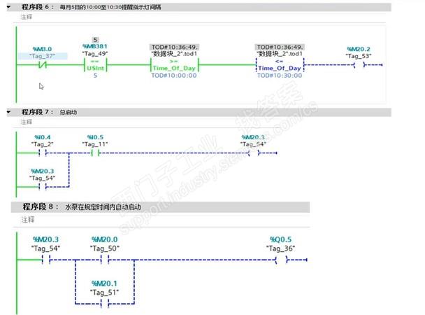

当PLC中自保持逻辑电路中的停止按钮用常开触点时,左图中,在PLC外部接到 I0.5 这个点上的物理接线接的是按钮的常闭点。它到 PLC 输入映像区就是1,也就是说当这个物理按钮不按下时它就是接通的。
右图中,你用的 I0.0 的开点作为启动按钮停止按钮,I0.1 的开点作为停止按钮,仿真时这样的点只能强制,不能在监视表中改变其值比如在强制表中将其强制为 1 它就接通,强制为 0,它就断开。如图
