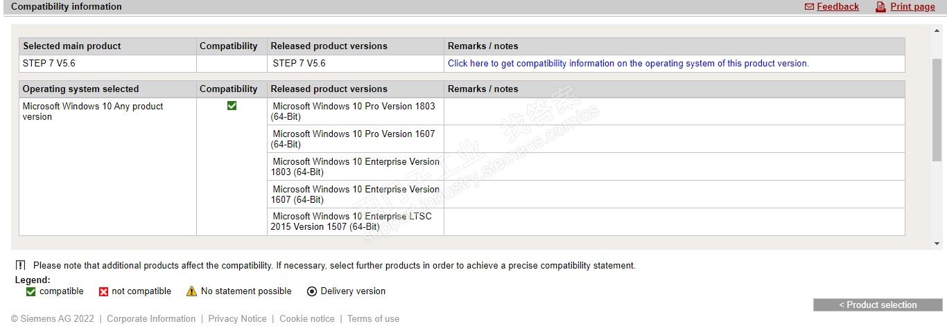

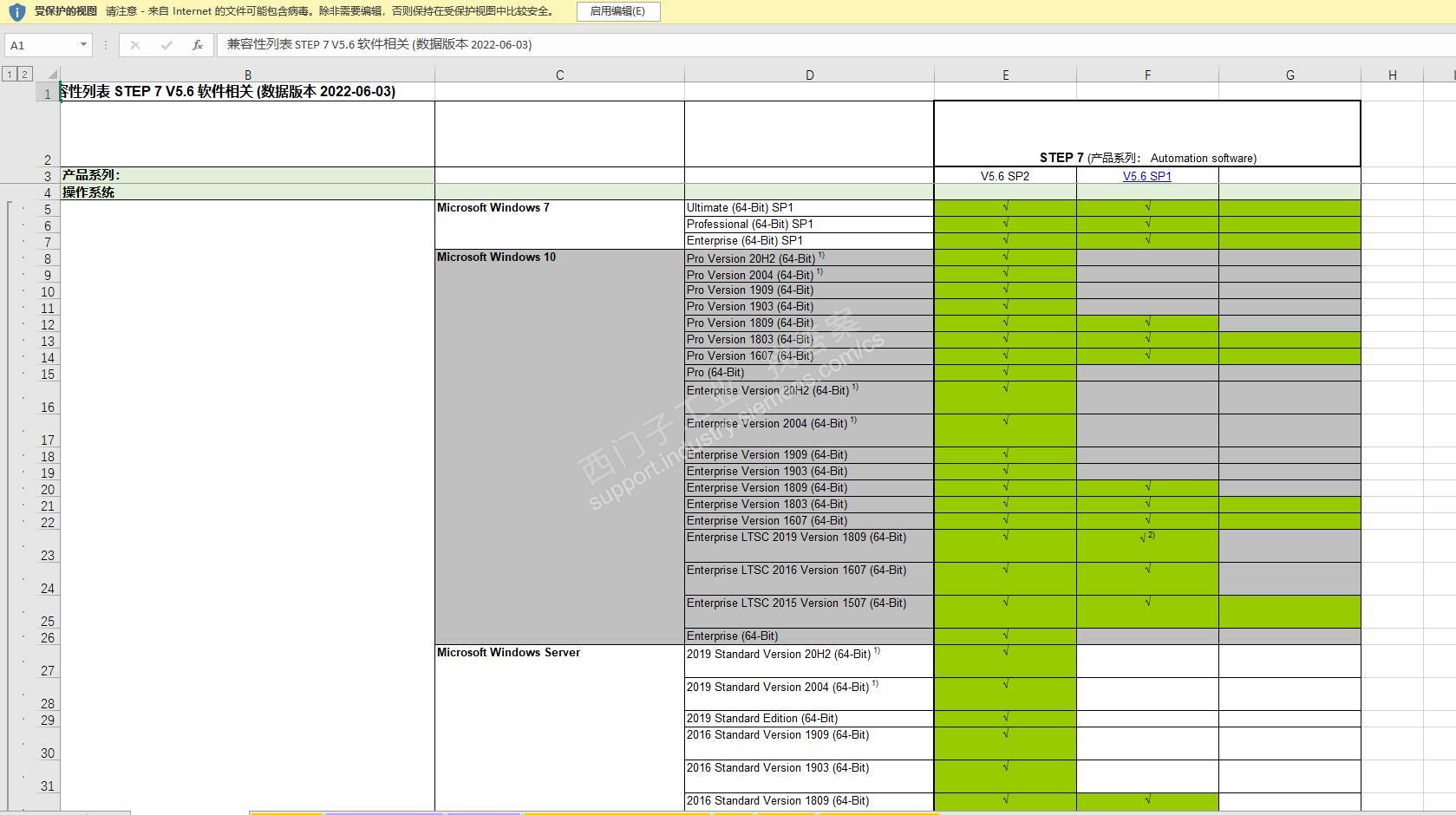

你也可以用 《自动化和驱动技术的兼容性工具》查一下,如图是查询的结果
https://support.industry.siemens.com/cs/document/64847781
《在线软件产品兼容性工具使用入门》
https://support.industry.siemens.com/cs/document/78615673
