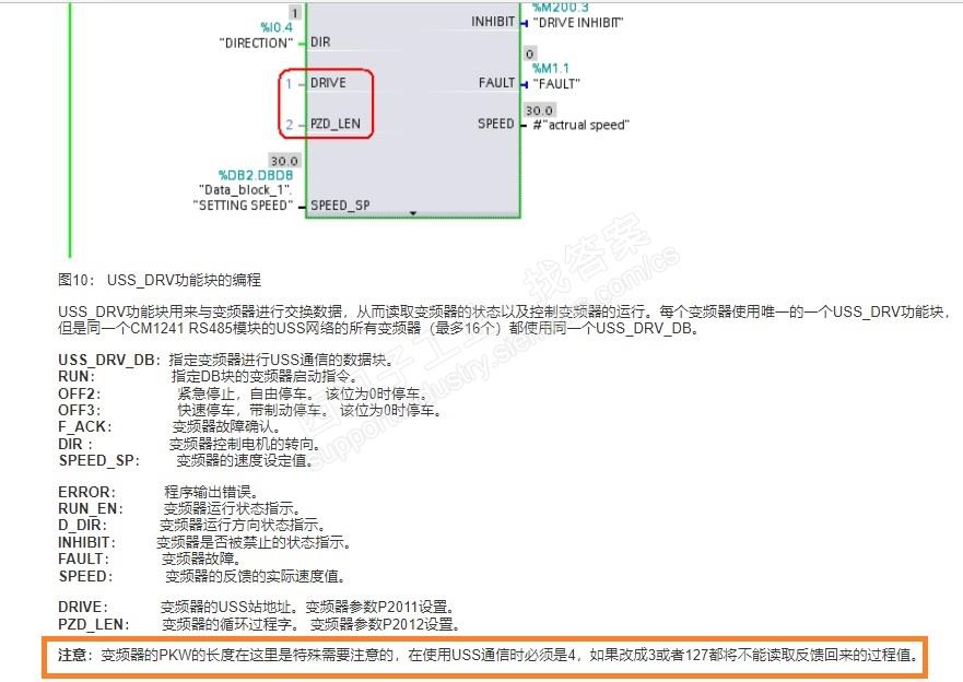

S7-1200与G120XA通讯,通过USS_Drive_Control能控制变频器的启停,但是任何反馈信号都没有。这是什么情况?哪位朋友帮解惑一二,谢谢!

我是照这个做的,应该不是这个原因,我再研究研究吧。感谢!也谢谢另一位老师的回复!
涉及通讯的参数修改后保存,需要断电重启才生效;
检查发送字p2051.x的设置
