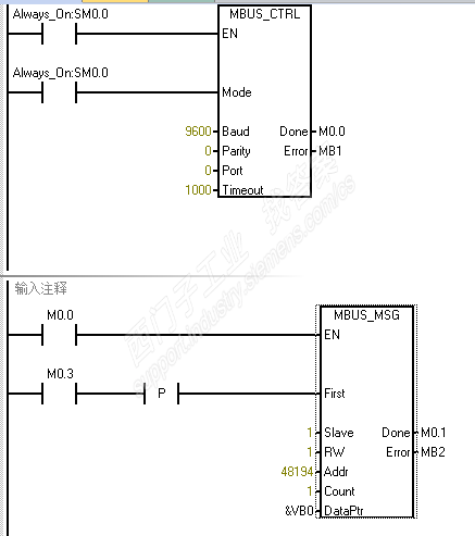

1、2001H 转换的地址 48194 是对的。变频器侧的协议选择必须是 MODBUS RTU
2、变频器的通讯参数必须是 9600 8位数据位、无校验、1位停止位
3、变频器的MODBUS RTU 从站地址是不是 1 ?
3、与变频器的物理连接是不是也是正确的,必要时调两根线。
4、程序结构写的不好
Modbus RTU 主站 (最下面有MODBUS RTU 轮循实例)
http://www.ad.siemens.com.cn/productportal/Prods/s7-200-smart-portal/200SmartTop/communication/serial_port/modbus/Master/Master.htm
你可以套用上面的格式,再增加一个读指令形成轮循。
