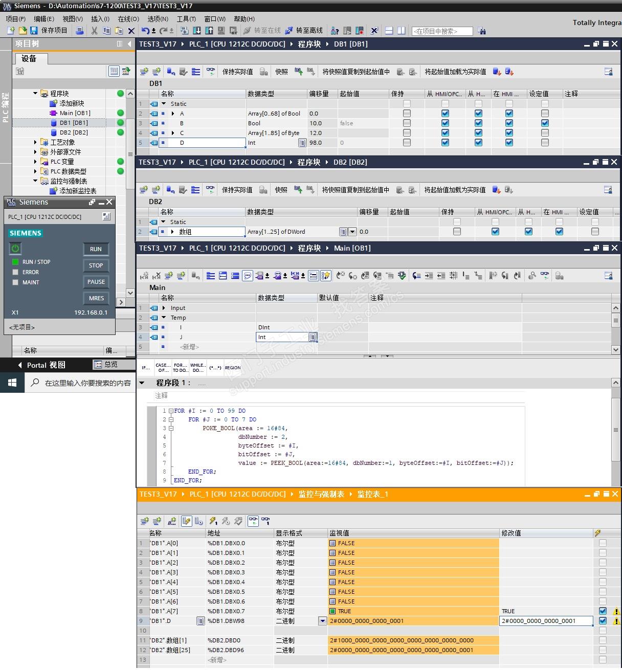

DB2.DBD0,好尴尬.哪位大佬能指点一下不.试过使用序列化指令.但是很遗憾DB1不是结构化的DB,指令运行后报警代码是16#8151." />
