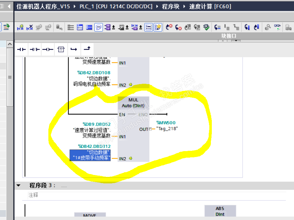

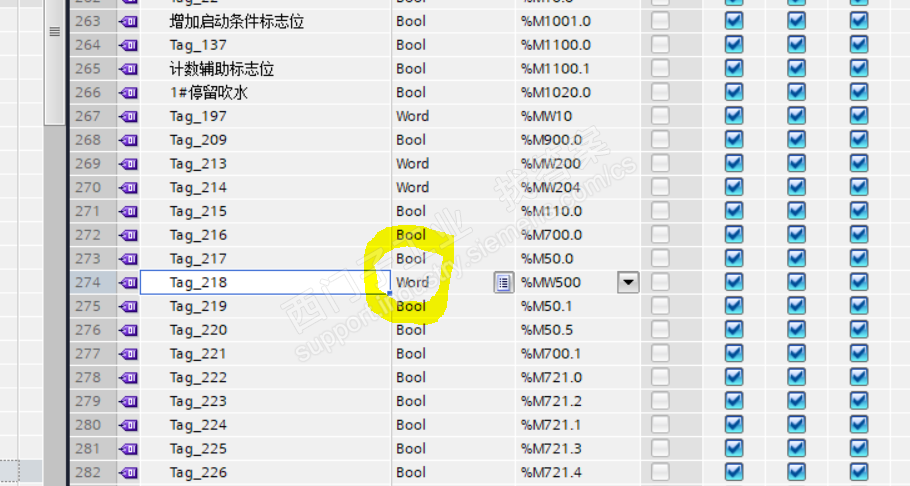

1、WORD 类型是无符号整数,所有的数在机器中都是二进制表示的,只是呈现给我们的方式分为二进制,十进制,无符号,址六进制。
2、双整数与 WORD 表示的数的范围不同,其中双整数范围大得多。
两个双整数相乘,怎么保证积不会超出 WORD 的表示范围? 这样写程序是不严谨的。
http://www.ad.siemens.com.cn/productportal/Prods/S7-1200_PLC_EASY_PLUS/function/DB_Data%20type/DB_date%20type.html
