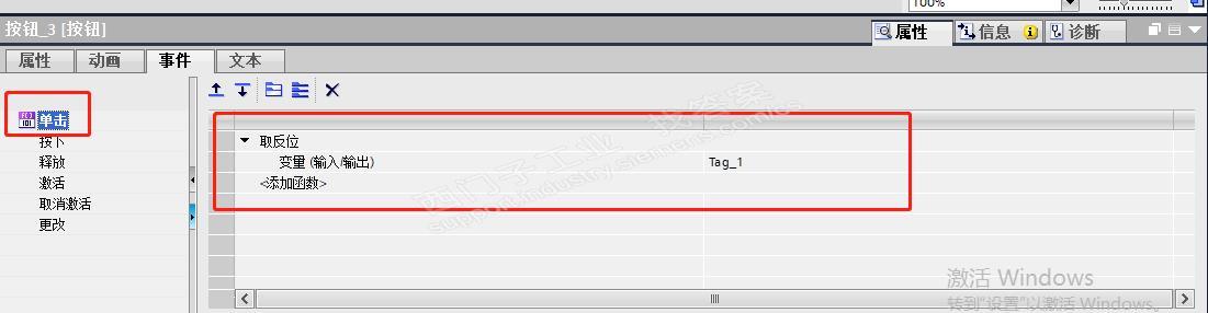

你可以选择取反位,这样按一下按键这个位状态就取反当前状态。看下面图片。
