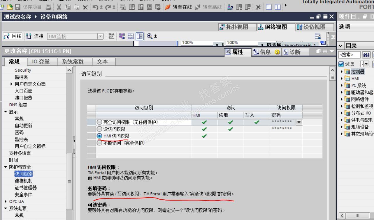

“HMI访问权限”:选择这个保护等级对于 SIMATIC HMI 访问没有密码保护。但可以指定“完全访问权限(无任何保护)”的密码:“密码1”; “读访问权限”的密码:“密码2”可选择设置,如果不设置则无法获得该访问权限。
http://www.ad.siemens.com.cn/productportal/prods/1500published/CPU/CPU_6.1/CPU_6.1.html
补充:
很有可能仿真仿真不了这个,你查一下仿真手册
