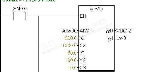

它不是一个库文件,是自己写的子程序。
是将 X1 处的 -300 到 X2 处的 1300 等比例缩放到 -30.0 到 130.0 之间的测量值。

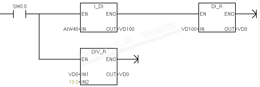

右边回的功能它在 AIW48 的取值范围是 -300 到 1300 之间,那功能是相同的。
如果超过这个范围就不好说子,加为那个子程序内部可以处理了通道值超范围的问题这也不好说。
