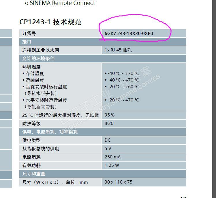

有
6GK7 243-1BX30-0XE0
https://www.ad.siemens.com.cn/download/docMessage.aspx?Id=3401

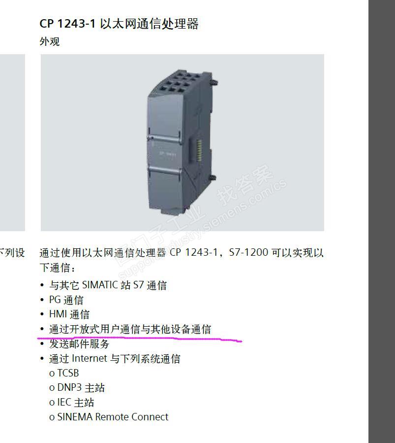

市面上的普通交换机和西门子普通交换机都可以解决你问题,你非得要一个以太网模块干什么。你要求通讯等时同步,那就买西门子专用等时同步交换机既可以。如果是你是资源数不够的,那就没办法,这个资源数不支持扩展,你只能换你要求的PLC或是多台PLC走通讯来控制也可以实现。
多台PLC通讯,就是有点慢,通讯耗时间,没有一台PLC控制快,这个慢也就是毫秒级或是一两秒的问题,如果要求不高可以用多台PLC走通讯来控制这台设备。
如果不再一个网段,不是你加一个扩展以太网模块就能解决。不在一个网段解决问题不是通过增加扩展以太网模块来解决。例如你可以通过路由器来解决等方法。
