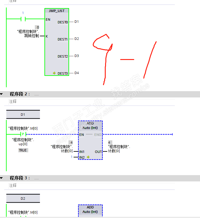

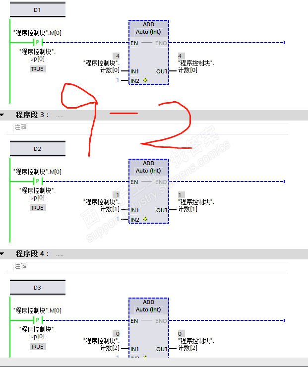

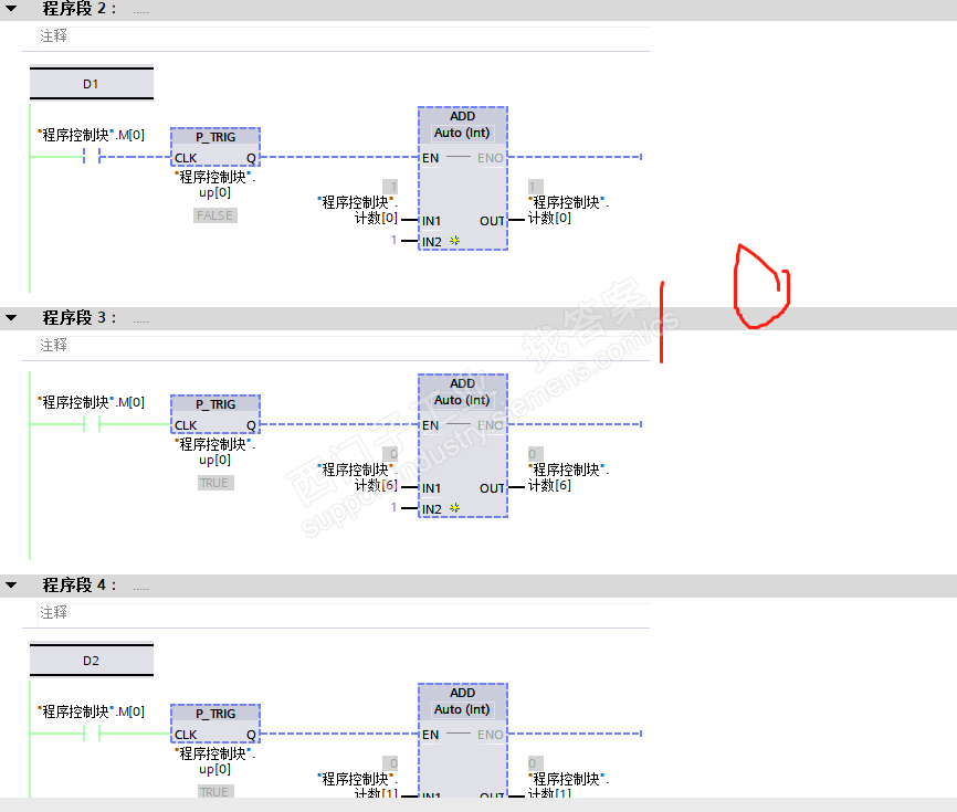

主要原因是 ADD 指令前面检测 "控制程序块".M[0] 上升沿在不同的地方用了同一个沿状态位 "控制程序块".UP[0];
即使同一个BOOL 变量在不同的地方检测其上升沿,也要用不同的沿状态位。
