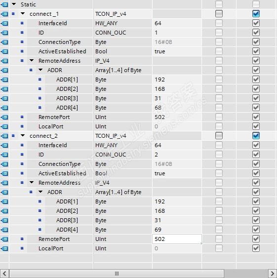

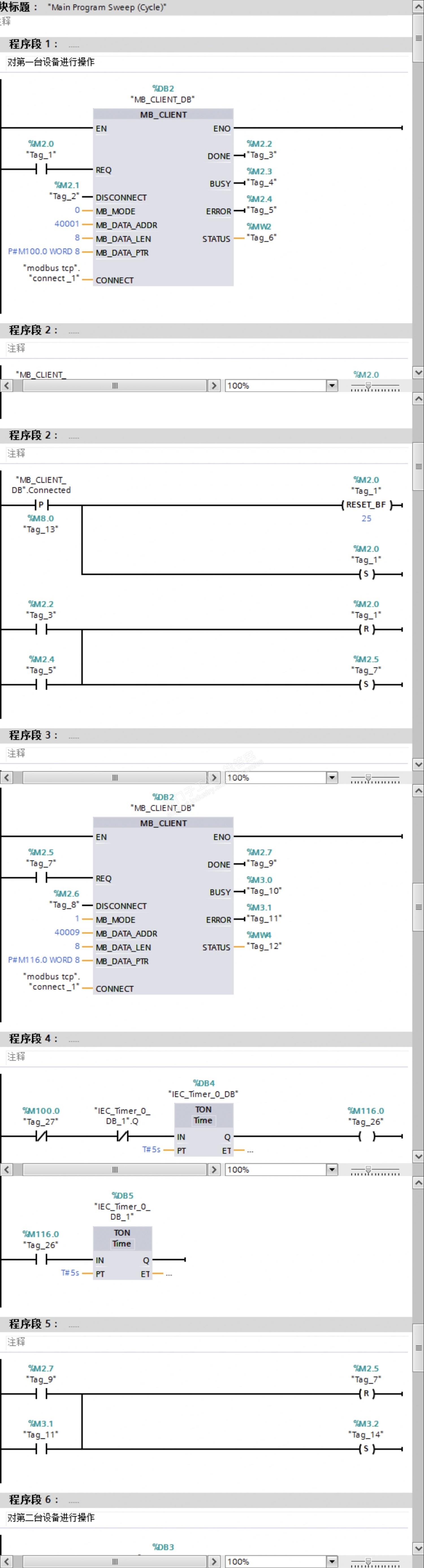

看你的图,连接号使用的是不同的,服务器端 IP 也是不同的,这是没有错的。但程序没有贴全。
MB_CLIEN REQ 触发采用上升沿触发,EN和REQ可以用同一信号触发; EN 不要直接连在母线上;
两个连接连接不同的服务器端,MB_CLIEN 指令就要使用不同的背景数据块,同一个连接下多个MB_CLIEN指令使用相同的背景数据块;
两个连接使用相同版本的 MB_CLIEN 指令。
