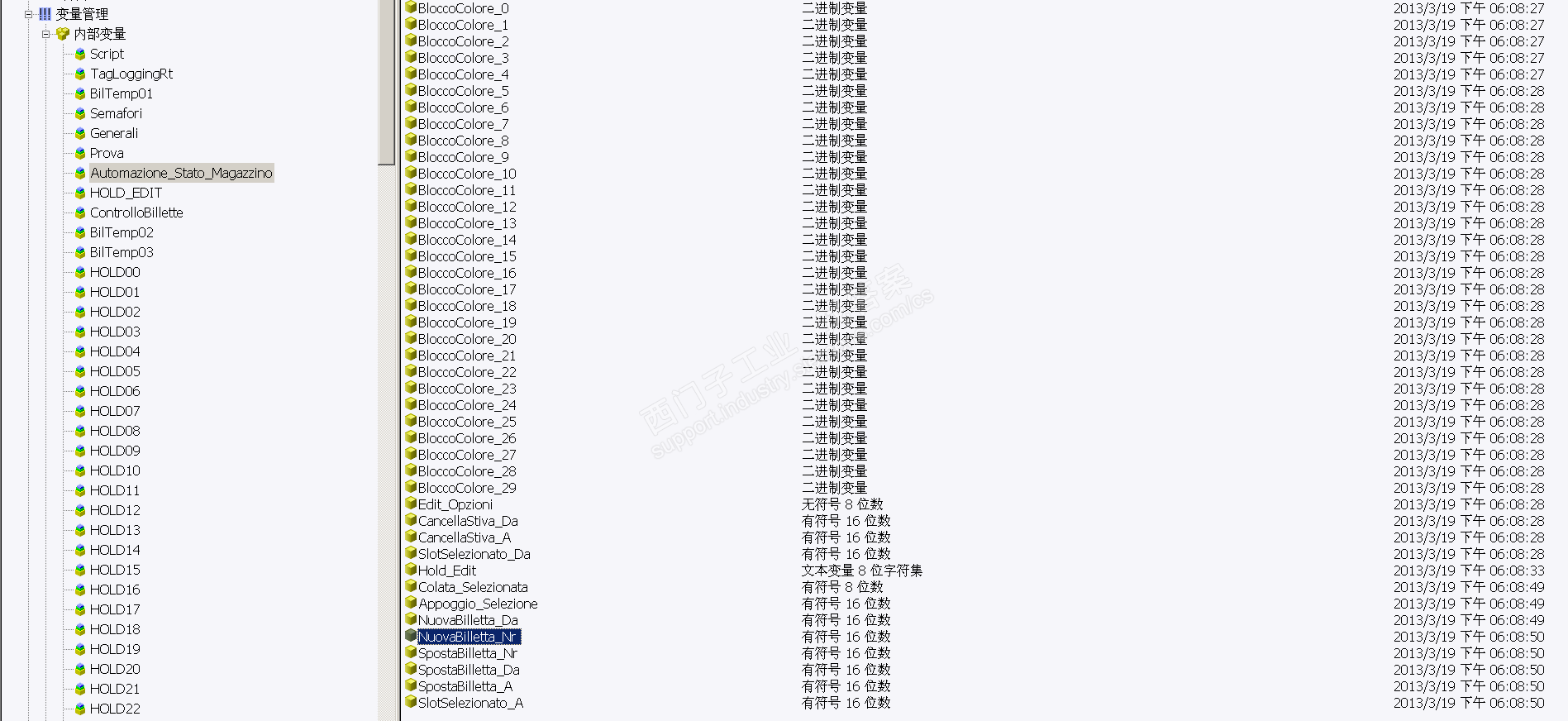

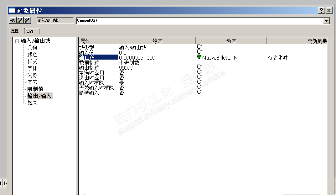

这个内部外部是相对这个Wincc软件本身来说的,内部变量存储于软件本身,不于外界PLC等设备连接,不与外界设备通讯。而外部变量是通过通讯读取这个变量的当前数值的,不与外界连网的外部变量是无效且不可用的。

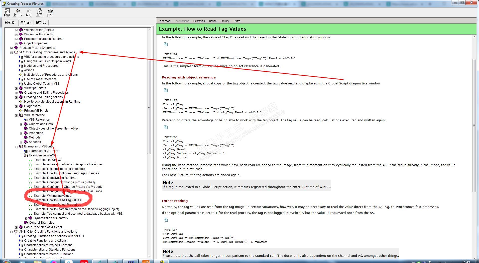

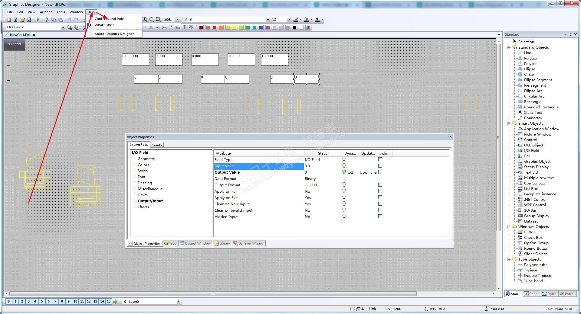

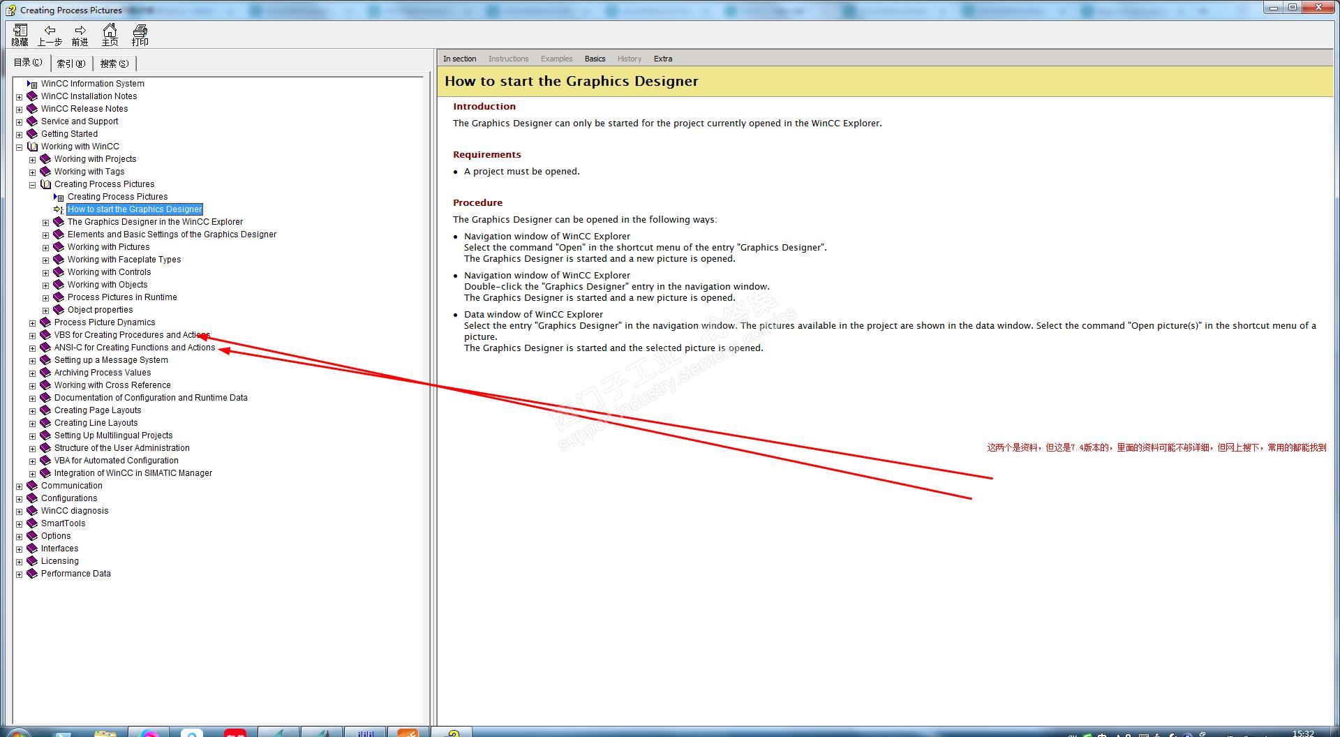

脚本里面也有脚本内部的变量,它是针对脚本本身的,不属于内部变量,也不属于外部变量,它只属于当前脚本,想要打通它们的通讯,实际数据交互,脚本提供了访问脚本外界变量的方式,这些函数或方法里,所需要的变量索引(寻址),是变量的名称,而不是变量本身,它只是个变量的名字,是文本属性,就像人名与人本身的区别,如图(上传图片数据到限制了,C脚本自己找吧)
看你这些变量建立时间都是2013年的,Wincc版本都换了好几代了,如果是想学习,就放弃这个项目吧,如果是要维护,要学会自己看文档,要不就网上报个培训班,基础不行,就先补基础,这不是三方两语能解释清楚的。
