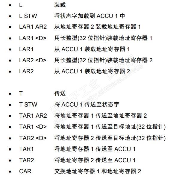

1、
比如我用L P#DBX0.0 LAR1 后再写一条L P#DBX4.0 LAR1 地址寄存器里面是P#DBX4.0吗?
理解是对的,但是不能这样寻址数据块,语法是错的,因为没有 P#DBX0.0 这样的指针;
L P#0.0
LAR1
L P#4.0
LAR1
这样的结构,最后地址寄存器中 AR1 中是指针 P#4.0
2、TAR1
是将 AR1 的内容传到 ACCU1,它的前提是 AR1 中要先有内容;
LAR1 指令是将 ACCU1 的内容传到 AR1;
两个的传送方向是不同的。如图。
请看看下面两个手册,在动手做一做小试验,仿真,间接寻址需要了解指针结构,结合语句表不断试验慢慢来。
