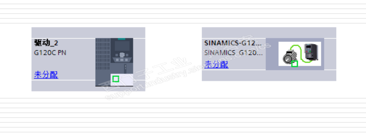

左侧用的是 HSP 文件:
可以调试G120参数设置,
需要组态对应 功率 型号的设备
右侧用的是 GSD 文件:
不能调试G120参数设置,
不需要组态对应功率型号的设备,只需要对应版本的GSD文件
