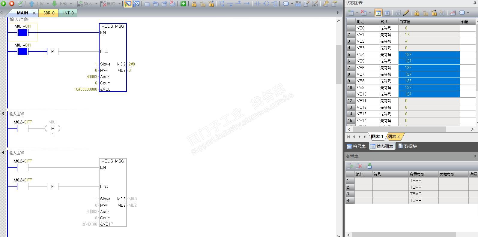

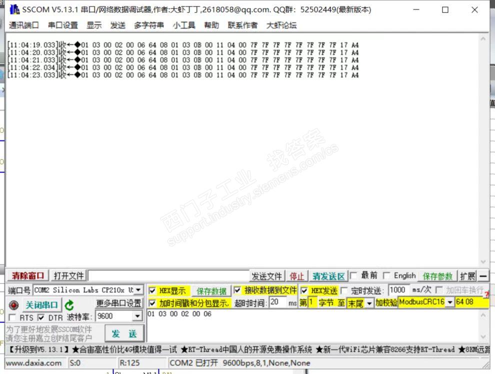

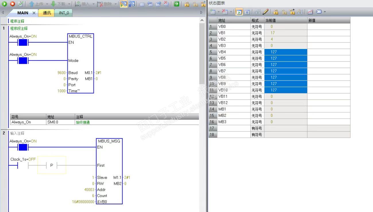

看你串口工具的结果,问题应该你遥控器有问题,理由如下:
从串口工具发送接收报文看,发送01-03-00-02-00-06-64-08(正好对应PLC的请求指令读取01站40003开始的6个保持寄存器),返回01-03-0B-00-11-04-00-7F-7F-7F-7F-7F-7F-7F-7F-17-A4,返回报文中字节长度应该是0C(12)而不应该是0B(11),导致PLC的Modbus指令,按照11个字节提取数据,所以少提取最后一个字节7F,按照道理PLC的Modbus指令收到的是异常报文格式数据,应该报错才合理。
还一种情况你将地址从40002开始读,看是什么情况。
