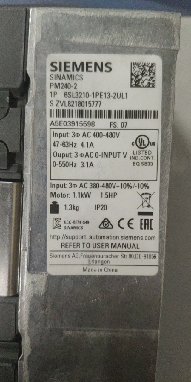

这问题太蹊跷了,第一确定输入和输出没有接反,断路器到变频器的线路没有短路,一般输出短路或接地都会有保护;
第二确定变频器工作环境是否存在导电粉尘,比如存在石墨粉尘的场合就容易造成短路故障,万用表量不出来,送电之后就会击穿。
安装变频器之前检查柜内是否有铜屑、铁屑之类的。
如果负载馈电比较厉害,比如离心机之类的,如果选择自由停车又没有制动电阻,可能会造成反馈电能过高,也可能会损坏设备,这类设备最好选择长时间减速后停机。
