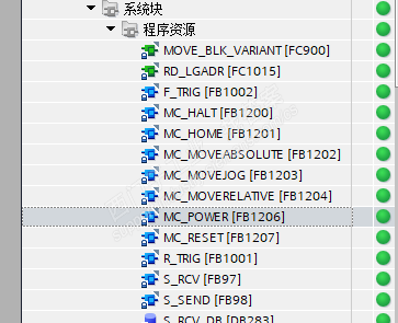

FB97 中寻址的数据块,下标越界了,比如 定义的下标是 1-100 寻址的下标不在这个范围内;或者使用了变长数组,在使用前没有测得接口变量传来实参数组的上下标的标限,造成越界寻址数组。数据块整体大小超出限制的可能性很小。
《为什么会出现“I/O访问错误”和“区域长度错误”》
https://support.industry.siemens.com/cs/document/78943685
