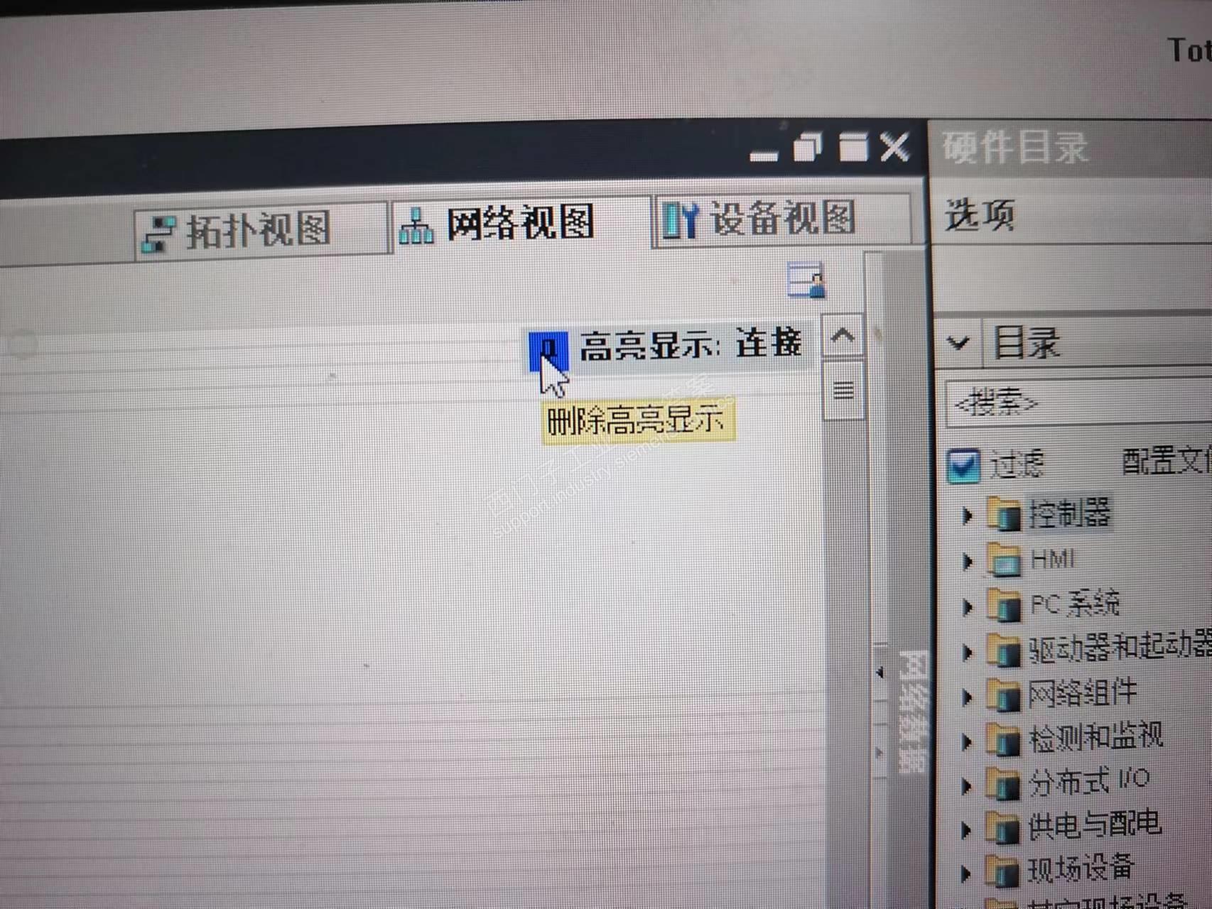

撤销或者自己重新链接皆可。单边通信的IP地址在CPU属性里设置,和平常设置IP地址一样。
https://www.ad.siemens.com.cn/productportal/prods/s7-1200_plc_easy_plus/11-Comm/01-Ethernet/02-S7/03-S7-1200/01-S7-1200.html
S7-1200 的 PROFINET 通信口可以做 S7 通信的服务器端或客户端(CPU V2.0及以上版本)。S7-1200 仅支持 S7 单边通信,仅需在客户端单边组态连接和编程,而服务器端只准备好通信的数据就行。
