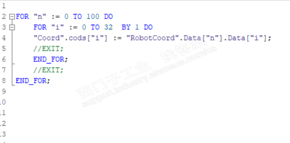

不能这样写,你第一个FOR循环是100次,你嵌套第二个循环是32次,结果就是需要循环3200次才能停下来,循环3200次的结果就是激活看门狗导致循环超时报警导致PLC自动计入STOP模式。
以前做过测试就是第一个循环是10次,里面嵌套也是十次,结果需要循环100次后才能停下来。
所以循环不建议里面在嵌套循环,不然循环中在嵌套循环很容易导致循环时间大于PLC看门狗时间,到时停机。
你想要实现什么功能,可以在补充问题上截图出来,把需要实现的功能描述清楚,大家可以提供参考答案。
