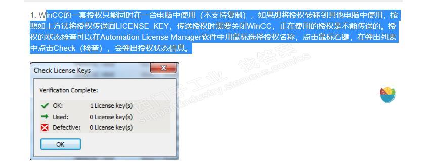

inCC的一套授权只能同时在一台电脑中使用(不支持复制),如果想将授权转移到其他电脑中使用,按照如上方法将授权传送回LICENSE_KEY,传送授权时需要关闭WinCC,正在使用的授权是不能传送的。授权的状态检查可以在Automation License Manager软件中用鼠标选择授权名称,点击鼠标右键,在弹出列表中点击Check(检查),会弹出授权状态信息。

传回U盘的步骤,和授权步骤一样。如果想将授权转移到其他电脑中使用,按照如上方法将授权传送回LICENSE_KEY,传送授权时需要关闭WinCC,正在使用的授权是不能传送的。
