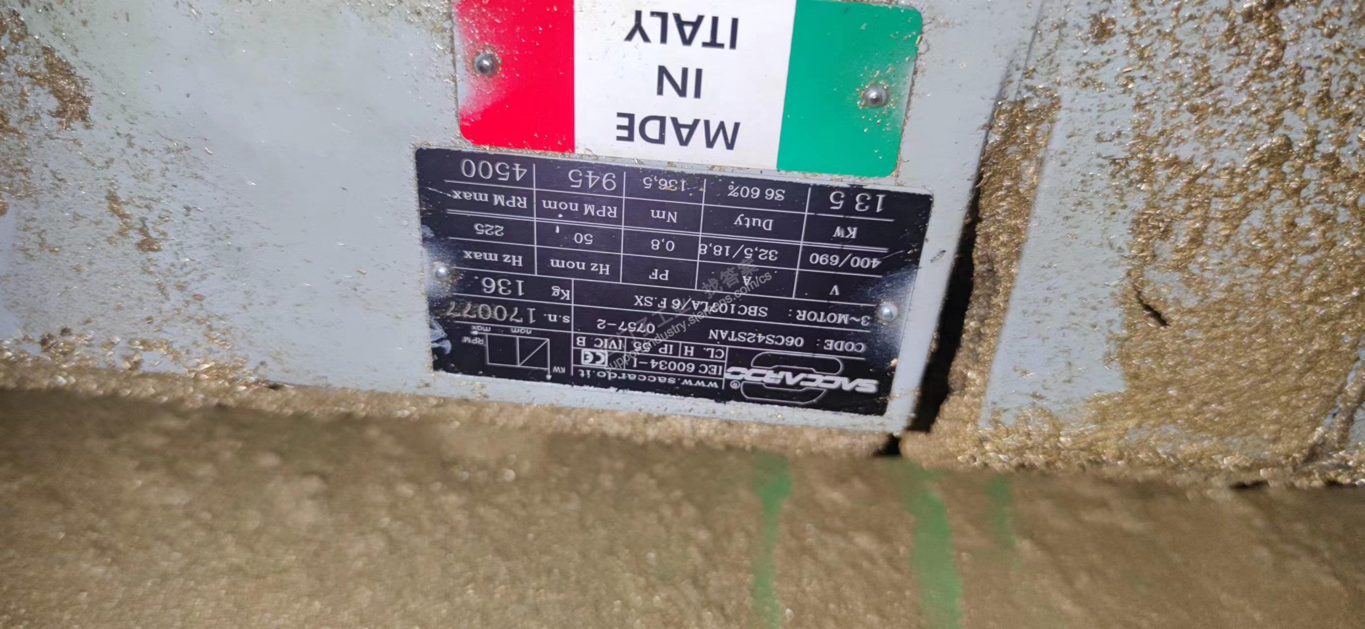

这台的铭牌现实的,电机是0HZ-225HZ的,正常50HZ对应转速是945,
HZnom:NOM 是nominal 额定的的意思,
怎样痛过DP通讯控制这个驱动器控制电机转速在945到4500转之间?
答:最小频率和最大频率设置下,其余的可以参考DP通讯教程https://www.ad.siemens.com.cn/productportal/prods/g120portal/006speedcontrol/dppncontrol.html
