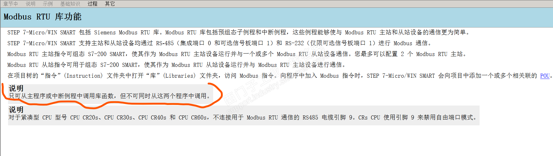

普通子程序不能调用库函数?
回答:可以在普通子程序中调用。一般写程序都是在普通子程序中调用这个库。
但不可同时调用怎么理解?
回答:就是一个程序中不能有两个地方同时调用,只能同一个时刻只能一个地方调用。一般这个通讯子程序建议都是固定一个子程序一致调用。
