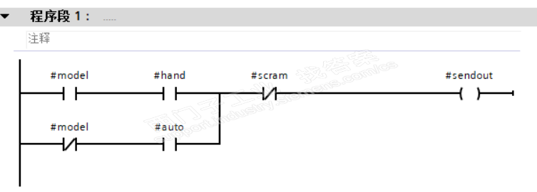

OB1 中可以调用 FC、FB;
FC 可以调用 FB;
FB 也可以调用 FC;
FB--功能块,带背景数据块 FC--功能,相当于函数
FB,FC块均相当于子程序,既可以调用其它FB,FC块,也可以被OB,FB,FC块调用。

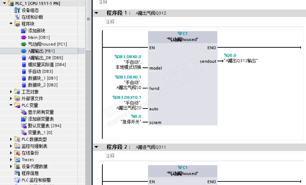

对于,多次调用的程序块,FB块建议更换调用不同的背景DB;FC则需要确保使用的存储地址不重复,即每次调用,块中调用的地址不重复。
你的想法可以实现。做公共的 FC,注意接口变量的类型。做一个验证一个这样可少走一些弯路,还提高了效率。
