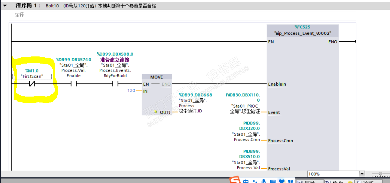

对于变量来说是首次扫描接通,对于这段程序来说是首次扫描断开,正常运行时一直接通
