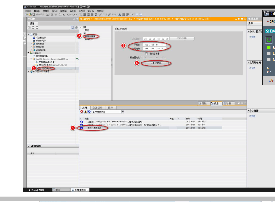

一、如果要保留 IP 地址,请选中“保留 IP 地址”(Keep IP address) 复选框;如果要删除 IP 地址,则选中“删除 IP 地址”(Delete IP address) 复选框。
注意:
1、通过“删除 IP 地址”,所有 IP 地址都将被删除。 无论是以什么方式创建的在线连接,该选项都适用。
2、如果插入了存储卡,那么选择“删除 IP 地址”选项会导致出现以下情况: IP 地址被删除,CPU 被重置为出厂设置。 然后,保存在存储卡中的组态(包括 IP 地址)被传输到 CPU 中(参见下文)。 如果在重置为出厂设置之前存储卡已被
