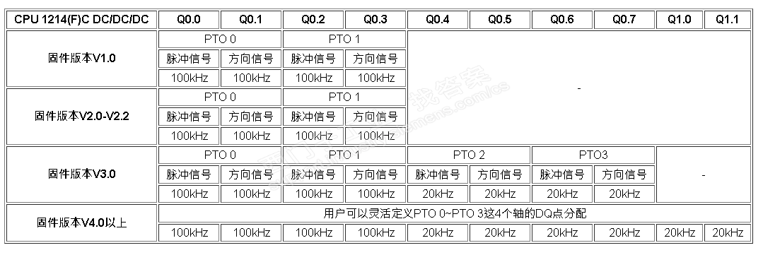

最大轉速=最大脈衝頻率(CPU本身決定)/每轉脈衝數量
以下是1200的軸資源,可以看下不同型號和版本的CPU的脈衝頻率。
https://www.ad.siemens.com.cn/productportal/prods/s7-1200_plc_easy_plus/10-Technology/03-MC/02-Resource.html
