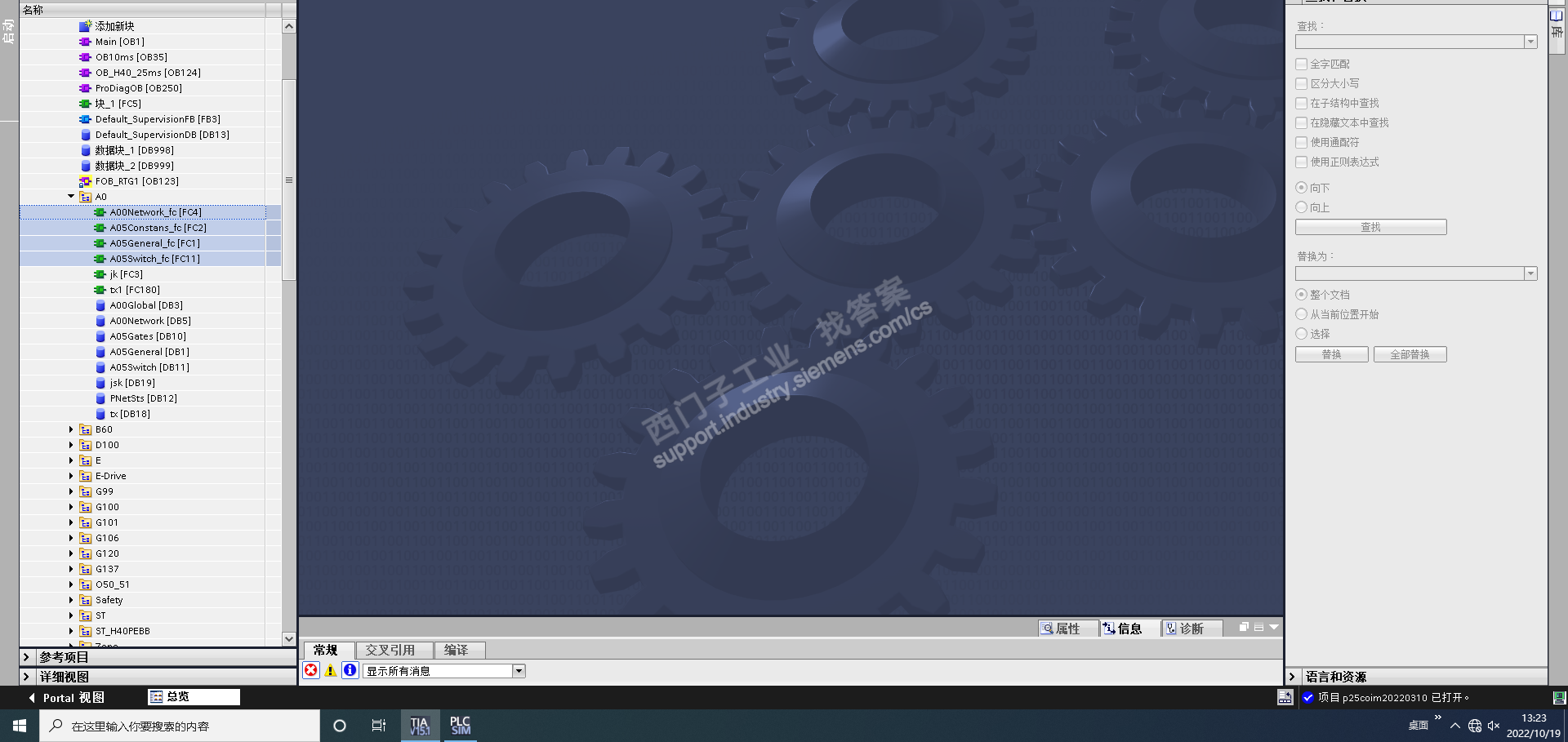

可以,单独下载块。
如何通过 STEP 7 (TIA Portal) 软件下载一个项目到 CPU?
https://support.industry.siemens.com/cs/document/42637263
S7-1500CPU下载函数块、数据块无需初始化功能
https://support.industry.siemens.com/cs/document/91144144
