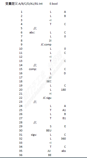

L #A
L #B
-I
T #C //C=A-B
abs: L #C
L 0
>=I //A-B的值≥0的就跳转到comp,否者继续执行以下程序
JC comp
L 0
L #C
-I
T #C //当A-B的值为负时,执行一次0-C,相当于取绝对值
comp: L #C
L #D
<=I //C≤D,程序执行结束,C>大于D,继续执行以下程序
BEC
L #C
L 180
>I
JC sigu //C>180跳转到sigu,如果C≤180就执行如下程序
L #A
T #A1 //A1=A
L #B
T #B1 //B1=B
S #E //位置E
BEU
sigu: L #C
L 360
-I
T #C //C>180,执行一次C-360,
JU abs //无条件跳转到abs
BE
A-B的绝对值大于D且小于等于180是才会置位E, 而且这C大于等于180时,执行自减360,不知道这功能是干么的
