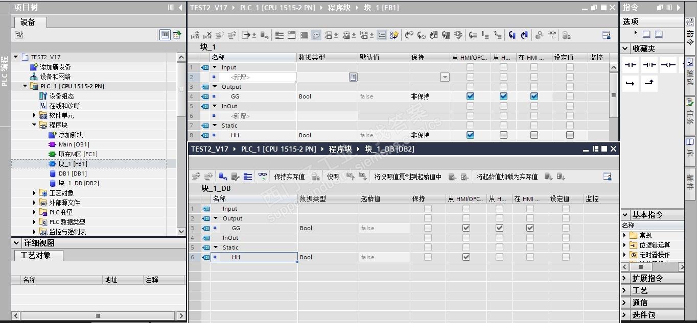

这个数据块是一个FB的背景数据块。
在程序中查一下是哪一个FB使用了这个数据块,在 FB 块的参数中这此参数的属性;
然后在调用 FB 时,自动生成的背景就会继承这属性,不能在背景数据块中改动这些属性。
