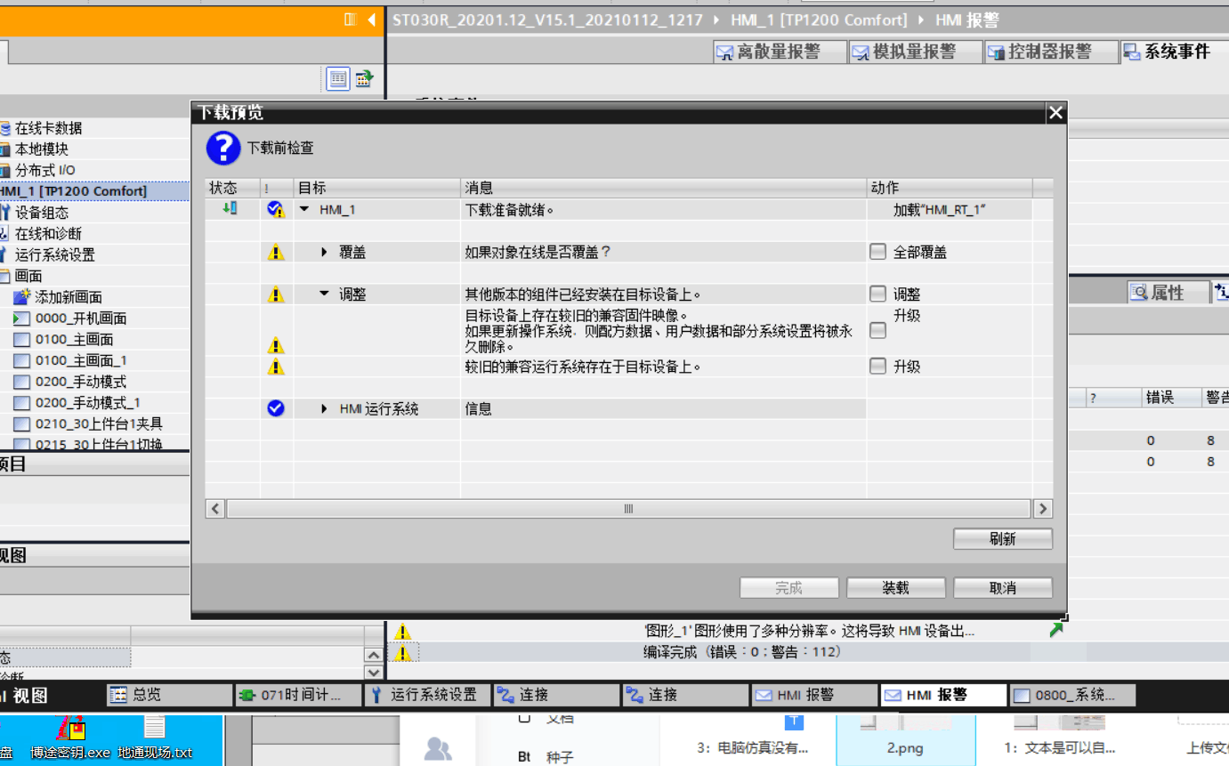

意思就是固件版本低了,需要做OS更新,更新完就可以下载了。
也可以点升级选项。先做好项目备份。
使用存储卡(U盘)做 OS 更新
https://www.ad.siemens.com.cn/productportal/prods/hmi/comfortpanel/q1_download/faq11_comfortpanel_download_os_udisk.html
使用ProSave软件 OS 更新:
http://www.ad.siemens.com.cn/productportal/prods/hmi/comfortpanel/q1_download/faq12_comfortpanel_download_os_prosave.html
