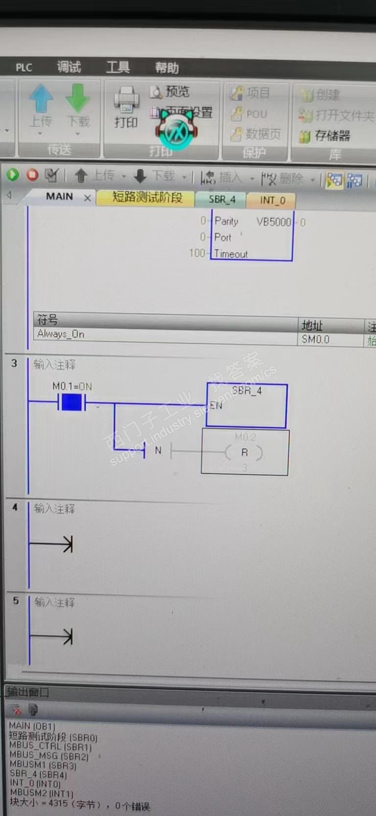

子程序中用到 M0.2 的上升沿,它必须有从0 到 1 的跳变才会产生沿。
整个程序中 M0.2 有没有复位的地方,如果没有,当它一直为1 时就不会有上升沿。也就不会置位 M0.3
精探推荐
还有一个重要的问题刚才没有说,子程序中用全局变量的沿可以,但要保证子程序是无条件调用的,即子程序不能用 M0.1 调用,得用 SM0.0 调用,否则用沿就会出现你现在的情况。补不成图了
