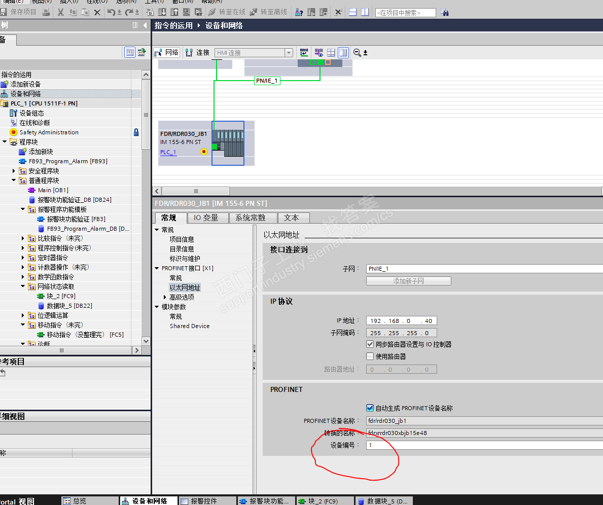

State[设备编号],这设备编号与IP地址无关,一般组态时系统自动编号。
即State[x]代表设备编号为x的子站,如State[1]代表1号子站,State[2]代表2号子站。。。
是设备号,相应的State[1]就是它状态。
