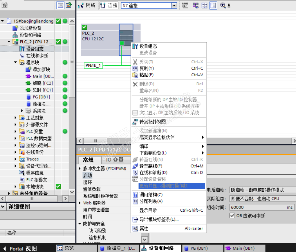

多半是PUT、GET的数据地址区域不正确。
改成下面的这种形式。
根据你在同一个项目还是不在同一个项目,看下面的指导。可以把指导的其中一个1500看成1200。

还有你仔细检测客户端程序,服务端只要你设置了下图设置就可以。你两边不能交换数据你客户端程序管脚有报错没有。
