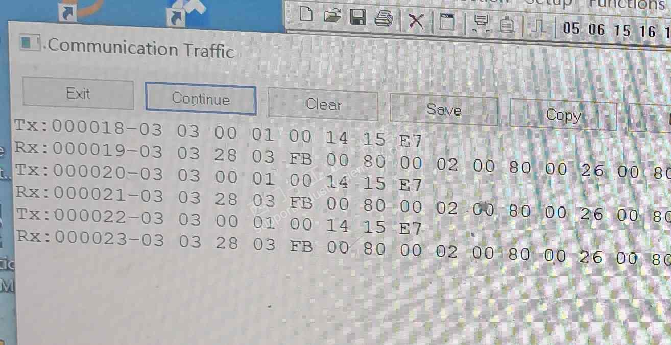

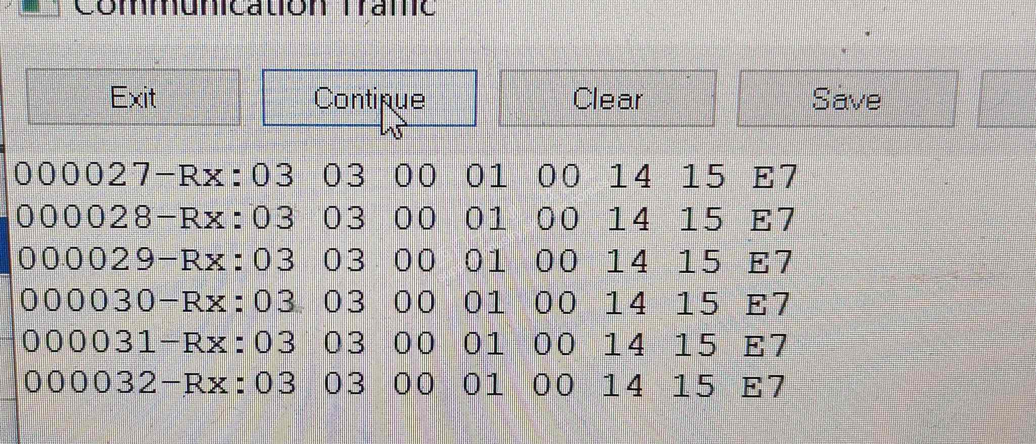

查 TIA 系统手册可相到下面的代码
80C8 从站超时。检查波特率,奇偶校验和从站的接线
81E2 帧已中止:字符帧错误 检查起始位、数据位、奇偶校验位、数据传输
速率和结束位的设置。
81E7 确保 Receive_P2P 的多个实例未访问相同的模
块。
1、
首先,接线一定要正确,必要时调换一下两根通讯线,如果多站,手接手连接成总线型结构,在通讯线路的两个端将终端电阻打到 ON 位置,或者焊接标准 120 殴的电阻作为终端电阻。

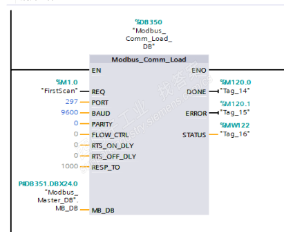

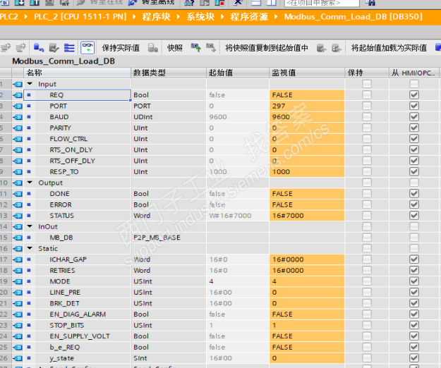

2、MB_COMM_LOAD 指令的 PORT 脚,通信端口的硬件标识符一定要正确;
3、通讯端口的波特率、检验方式,数据位、停止位一定要与从站的一样;

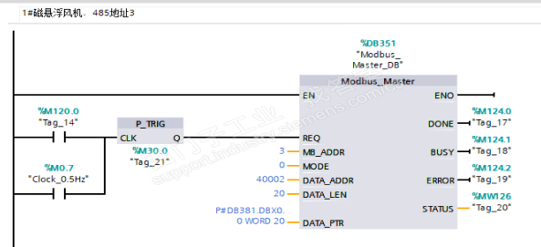

4、MB_MASTER 指令的 EN 不要直接连接在母线上,要与 REQ 脚所用条件一样,只是不用沿,REQ 用沿。
