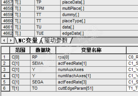

2. 但是我在【NC变量参数手册】和编程工具里面只找到NC变量的名称,因此应该有一个NC变量名到数值的一个对应转换关系,在网上找了几天都没找到,请帮忙提示一下在哪个文件里能找到,谢谢!
3. 另外plc programing tool 这个软件编译后的文件就只存在.ptp这个文件里面了么?实在不行我直接去在二进制下打开找一下,如果确定有的话。

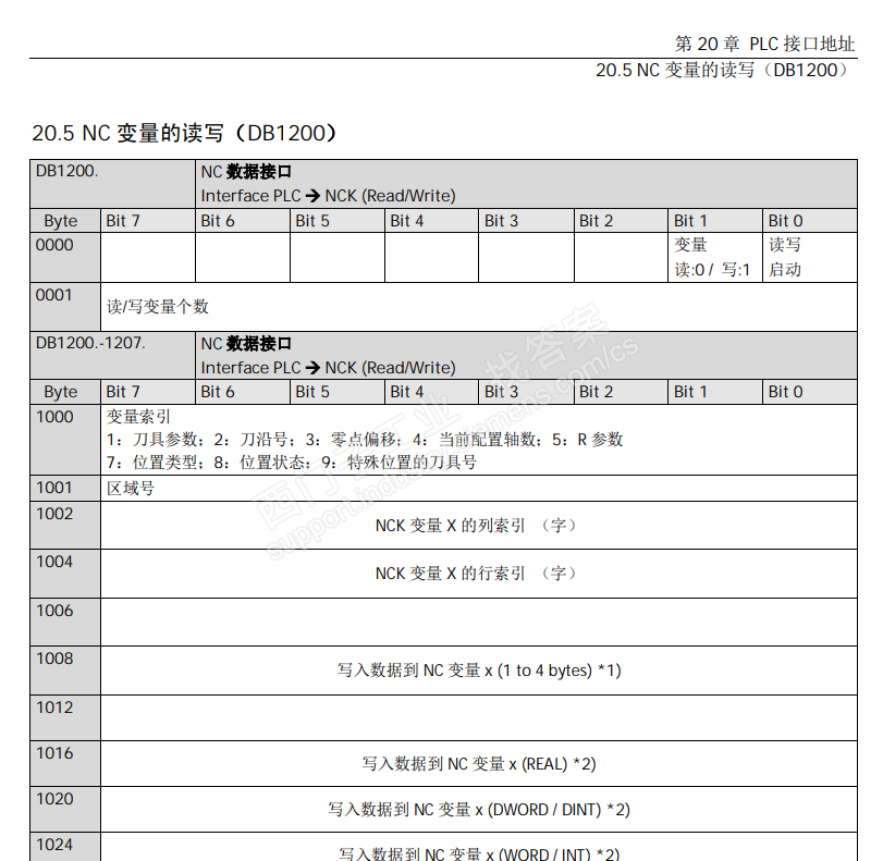

没用过给你提供几本手册吧:
SINUMERIK 840D sl / 828D 基本功能
https://support.industry.siemens.com/cs/cn/zh/view/109760797
SINUMERIK 840D sl / 828D 扩展功能
https://support.industry.siemens.com/cs/cn/zh/view/109748412
SINUMERIK 840D sl / 828D 基本原理
https://support.industry.siemens.com/cs/cn/zh/view/109748380
SINUMERIK 828D CNC 调试
https://support.industry.siemens.com/cs/cn/zh/view/109481503
SINUMERIK 828D 软件和硬件
https://support.industry.siemens.com/cs/cn/zh/view/109483421
SINUMERIK 828D SINUMERIK Integrate Access MyMachine /OPC UA
https://support.industry.siemens.com/cs/cn/zh/view/109481505
SINUMERIK 828D 简明调试手册
https://support.industry.siemens.com/cs/cn/zh/view/109763066
