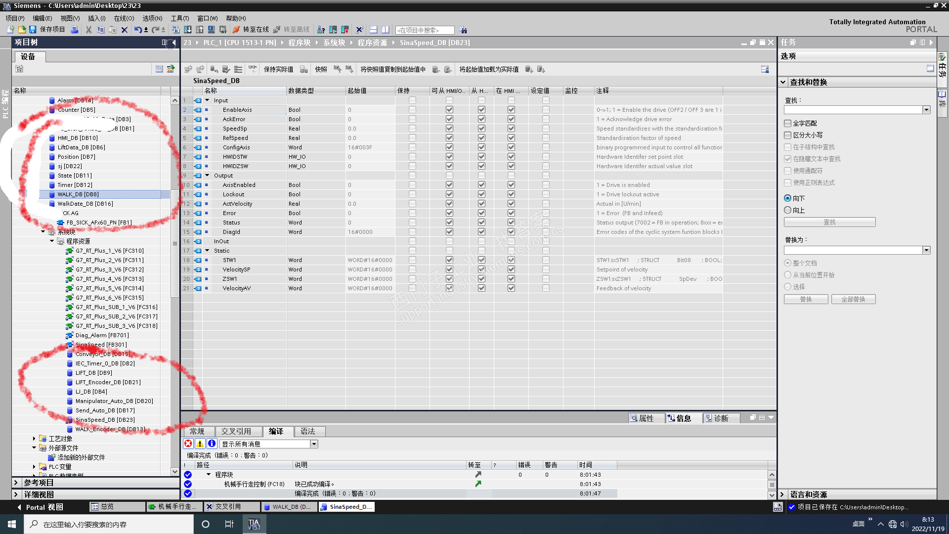

这个官方说明说的很详细,不要移动程序资源里的db块。这是程序运行的必要条件。
提示
从“程序资源”(Program resources) 文件夹中移出块或将块移入“程序资源”(Program resources) 文件夹中
在“程序资源”(Program resources) 文件夹和其它文件夹之间,可以进行块移动。从“程序资源”(Program resources) 文件夹中移出块或将块移入“程序资源”(Program resources) 文件夹时,请注意以下事项:
将块从“程序资源”(Program resources) 文件夹中移动到其它文件夹中:下一次编译用户程序时,发生移动的背景数据块将移回“程序资源”(Program resources) 文件夹中。
将其它块移动到“程序块”(Program blocks) 文件夹中:下一次编译期间会删除“程序资源”文件夹中那些运行用户程序时不需要的块。这可能会导致移动的块被删除。
来源于下面这个链接
https://support.industry.siemens.com/cs/mdm/109798671?c=131724369291&t=1&s=系统资源块&lc=zh-CN
简单的讲程序块db是你自己建立的,程序资源里的是软件根据你编写的指令,自动生成需要的db块。
上述资料来源于:
SIMATIC STEP 7 Basic/Professional V17 和 SIMATIC WinCC V17
https://support.industry.siemens.com/cs/cn/zh/view/109798671
