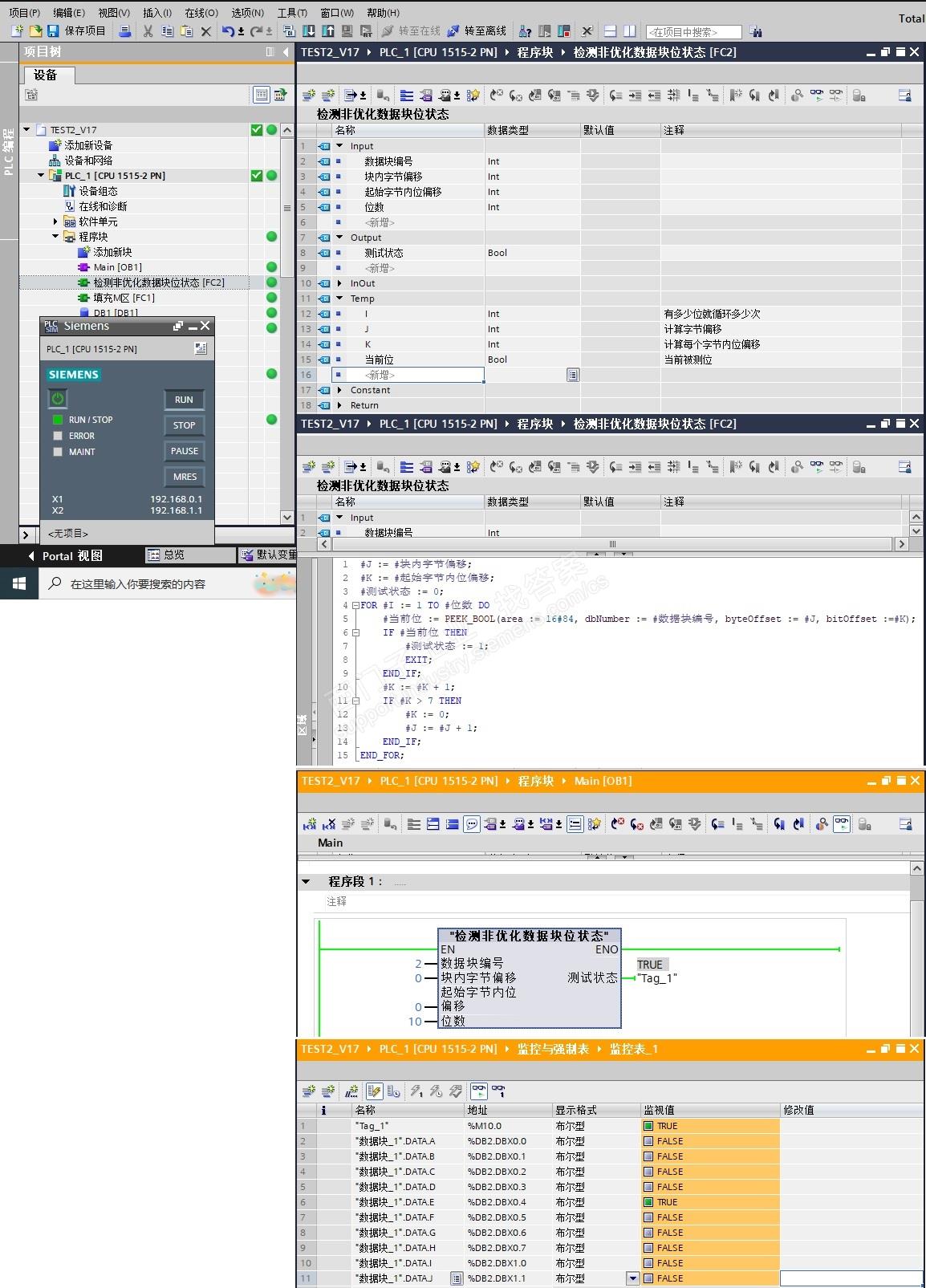

补充:
非优化的数据块,那就不好办了;
能不能改成优化的数据块,然后用间接寻址 PEEK_BOOL 指令寻址每一个位、并且结合 FOR 循环处理。
如图中,是非优化数据块上测试了 10 个位,实参改成 500,数据块中测试的位也要都定义;FC 中主要代码如下:
#J := #块内字节偏移;
#K := #起始字节内位偏移;
#测试状态 := 0;
FOR #I := 1 TO #位数 DO
#当前位 := PEEK_BOOL(area := 16#84, dbNumber := #数据块编号, byteOffset := #J, bitOffset :=#K);
IF #当前位 THEN
#测试状态 := 1;
EXIT;
END_IF;
#K := #K + 1;
IF #K > 7 THEN
#K := 0;
#J := #J + 1;
END_IF;
END_FOR;
