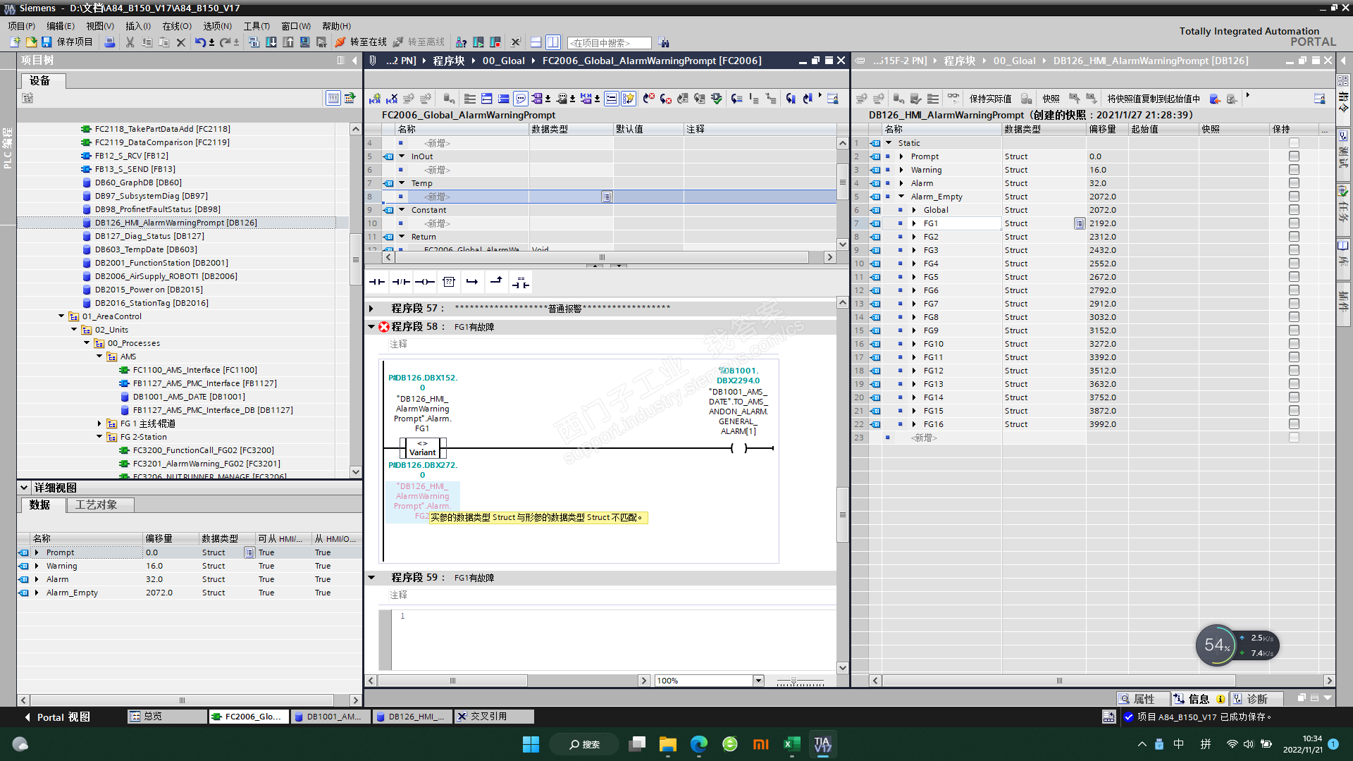

图片没有上。把图片发出来。
你是FB或是FC块里面形参数据类型和你外面管脚上面填写的数据类型不一致才会有这样形参和实参数据类型不一致报警。
补充问题回答:
你比较的地址都是一个Struct里面的地址,那你有用这个比较是不对。你可以用基本比较指令去比较CMP <>。如果用你这条比较指令需要两个一样的Struct。
