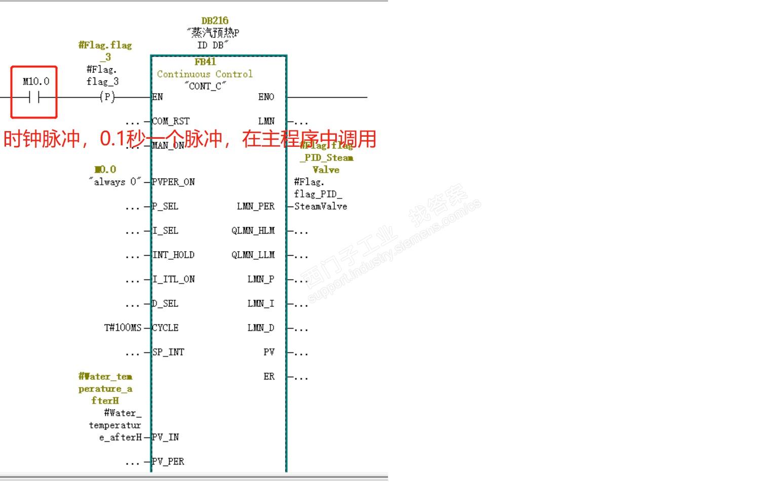

《S7-300 PID功能常见问题》----3.必须在循环中断OB中调用FB41 CONT_C吗?
如果在主循环OB1中调用FB41,由于OB1的循环时间是不固定的,无法为FB41的循环时间CYCLE提供明确的参数。FB41的循环时间不能与扫描周期保持一致,基于时间的控制参数会看起来很快或者很慢,可能导致调节曲线不平滑、控制效果差。因此,建议在循环中断OB中调用,并设置FB41的循环时间CYCLE 与循环中断OB的执行间隔相同。
http://www.ad.siemens.com.cn/productportal/Prods/published/Prog/Prog_4.11/Prog_4.11.html
2、
好的处理方法是将它移到 OB35 循环中断组织块中,并设置FB41的循环时间CYCLE 与循环中断OB的执行间隔相同。
