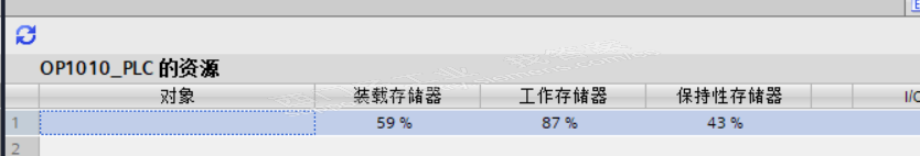

有区别。
简单来讲装载存储区是就是存储整个程序的存储区。例如程序编写完成后编译有多容量就是下载到装载程序去。 这个PLC容量不够可以通过存储卡在扩展容量
工作存储区,是指PLC在运行程序时,执行存储指令的存储区,例如你现在执行通讯指令,这时候这个指令在工作时有多大。这个不能扩展,小了你要换PLC。
保持存储区是指掉电保存数据的存储区。
