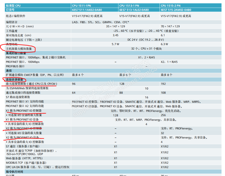

有关PLC1200和1500 各型号CPU,作为主控制器或当从站接口模块使用时,或者CPU+接口模块配置时,不同扩展模式情况下 能够扩展总的模块数量如何判定?

以1500为例,分不同的链接方式、方案架构。
